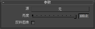

“参数”卷展栏
源
打开“选择位图图像文件”对话框,以便您可以选择要用于贴图的图像文件。可以选择 3ds Max 支持的任何文件类型。
注: 对于 Autodesk 位图图像,3ds Max 将忽略 Gamma 设置。
亮度
可以使用亮度滑块或数值字段来减小图像的亮度。使用默认值 100% 时,贴图将具有其原始色调。默认设置为 100.0%。
反转图像
反转图像的颜色。

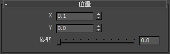

“位置”卷展栏
X、Y
图像沿局部 XY 轴的偏移(以 3ds Max 单位表示)。
旋转
围绕局部 Z 轴旋转图像。默认设置为 0.0。

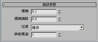

“高级参数”卷展栏
模糊
基于贴图离视图的距离影响贴图的锐度或模糊度。贴图距离越远,模糊就越大。“模糊”值模糊世界空间中的贴图。模糊主要是用于消除锯齿。范围:0.01 至 100。默认设置是 0.1。
模糊偏移
影响贴图的锐度或模糊度,而与贴图离视图的距离无关。“模糊偏移”模糊对象空间中自身的图像。如果需要贴图的细节进行软化处理或者散焦处理以达到模糊图像的效果时,使用此选项。范围:0.0 至 1.0。默认值为 0.0。
请参见模糊/模糊偏移。
过滤
选择用于位图的过滤(抗锯齿)方法。
  • 四棱锥(默认值)
  • 总面积
  • 无
贴图通道
将贴图通道值指定给贴图。范围:1 到 99。默认值=1。
