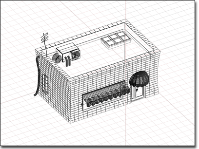

三向投影视图
在视口中有两种类型的三向投影视图可供使用:正面视图和旋转视图。
正交视图通常是场景的正面视图,例如顶视口、前视口和左视口中显示的视图。可以使用观察点 (POV) 视口标签菜单、键盘快捷键或者 ViewCube 将视口设置为特定的正交视图。例如,要将活动视口设置成“左”视图,则按 L。
保持平行投影的同时为了能以一定的角度查看场景,您也可以旋转正交视图。但是,当从某个角度查看场景时,使用透视视图通常效果更好。

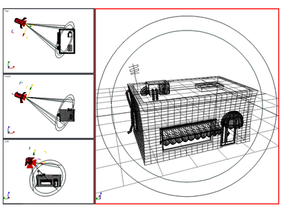

灯光视图
灯光视图的工作方式很像目标摄影机视图。您首先创建一个聚光灯或平行光,然后为此聚光灯设置活动视口。最方便的办法是按键盘快捷键$。请参见灯光。
右侧的视口通过场景中聚光灯的镜头进行观察。
