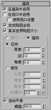

可渲染图形
通过放样、挤出或其他方法使用图形创建对象时,将会生成可渲染的 3D 对象。或者,可以渲染图形,而不必首先将其转换成 3D 对象。执行以下步骤可渲染图形:
  1. 在图形创建参数的“渲染”卷展栏中,启用“在渲染器中启用”。
  2. 选择横截面类型:“径向”或“矩形”。然后根据需要调整尺寸和其他设置。
  3. 如果计划向样条线分配贴图材质,启用“生成贴图坐标”。
启用“在渲染器中启用”时,图形使用圆形或矩形横截面进行渲染。通过围绕周界 U 向贴图一次,然后沿着长度 V 向贴图一次生成贴图坐标。
3ds Max 可以提供对可渲染图形的控制;包括线框视口在内的视口可以显示可渲染图形的几何体。可以对视口具有不同的渲染设置,或与渲染器使用的渲染设置相同。
“步数”设置会影响可渲染图形中的横截面数。
