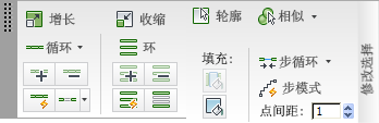

“修改选择”面板
“修改选择”面板提供了用于增加和减少子对象选择的一般工具以及有关循环和环的工具。
界面
“修改选择”面板位于最小化功能区上
“修改选择”面板位于最大化功能区上,并且展开
“修改选择”面板处于浮动状态,并且展开

注: 当功能区最大化或“修改选择”面板处于浮动状态时,下列控件会显示在展开的“修改选择”面板上。
