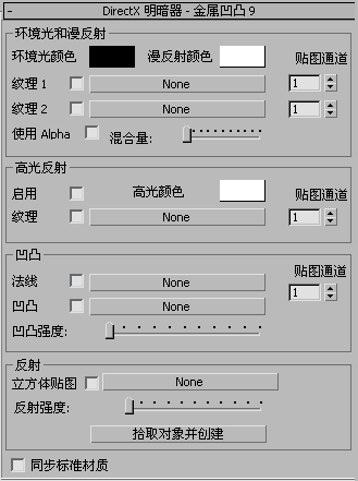

如果已将“金属凹凸 9”选定为 DirectX 视口明暗器,将显示此卷展栏。“金属凹凸 9”明暗器可显示各种纹理烘焙贴图,包括产生浮雕效果的常规贴图。该明暗器对于显示发光表面非常有用。

界面
“环境光和漫反射”组
- 环境光颜色
- 如果不设置为黑色,则显示为对象的环境光颜色。单击色样以显示颜色选择器,然后选择环境光颜色。默认设置为为黑色。
- 漫反射颜色
- 如果不设置为白色,则显示为漫反射颜色。单击色样可以显示颜色选择器,然后选择漫反射颜色。默认设置为白色。
- 纹理 1
- 显示漫反射颜色的纹理贴图。通常这将是纹理烘焙的漫反射贴图、完整的贴图或混合贴图。
有关各个控件的说明,请参见贴图控件。
- 纹理 2
- 显示漫反射颜色的第二种纹理贴图。通常这将是纹理烘焙的光贴图或阴影贴图。
有关各个控件的说明,请参见贴图控件。
- 使用 Alpha
- 启用该选项后,显示 alpha 通道。禁用该选项后,就不显示该通道。默认设置为禁用。
- 混合量
- 在明暗处理视口中,调整两种纹理贴图的混合。
“高光反射”组
- 启用
- 启用该选项后,即为该对象启用了反射高光。默认设置为禁用。
- 高光颜色
- 指定对象的高光颜色。单击色样可以显示颜色选择器,然后选择一种颜色。默认设置为白色。
- 纹理
- 显示对象的高光贴图。通常这将是纹理烘焙的高光贴图。
有关各个控件的说明,请参见贴图控件。
“凹凸”组
- 法线
- 显示对象的法线贴图。通常这将是纹理烘焙的法线贴图。
有关各个控件的说明,请参见贴图控件。
- 凹凸
- 显示对象的凹凸贴图。通常这将是供原始材质使用的凹凸贴图。
有关各个控件的说明,请参见贴图控件。
- 凹凸强度
- 在明暗处理视口中调整凹凸的强度。
“反射”组
- 立方体贴图
- 显示以立方体投射的反射贴图(场景周围)。通常这将是环境贴图。
- 反射强度
- 在明暗处理视口中调整反射的强度。
- 拾取对象并创建
- 单击可选择对象,并让 3ds Max 生成视口中使用的反射。
- 同步标准材质
- 如果处于启用状态,您对“金属凹凸 9”明暗器所做的调整会更新活动标准材质中的设置,让您保存所做的更改。如果处于禁用状态,则标准材质不发生更改。默认设置为禁用。
贴图控件
在“DirectX 明暗器 - 金属凹凸 9”卷展栏中,所有纹理贴图都含有相同的常规控件。
- [切换]
- 如果处于启用状态,则在视口中使用贴图。禁用此选项后,将不使用贴图。如果指定了贴图则默认设置为启用;如果未指定贴图则默认设置为禁用。
- [贴图按钮]
- 单击此处选择对象的此组件要使用的纹理贴图。
- 贴图通道
- 指定此贴图使用的贴图通道。
此控件在立方体反射贴图(立方体贴图)中不可用。
