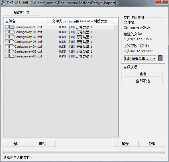

选择文件夹
单击可打开一个对话框,您可以从中浏览到包含要使用的 DXF 文件的文件夹。
[文件列表]
列出活动目录中的所有 DXF 文件。还将显示每个文件的大小(以 KB 为单位),以及与每个文件相关的 CivilViewSurfaces 材质通道(请参见下文)。
您可以通过启用列表中各个文件对应的复选框来选择相应的文件。
“DXF 文件详细信息”组
显示有关当前高亮显示的文件的详细信息。
[材质通道下拉列表]
显示指定给高亮显示的 DXF 文件的子材质和线框颜色。子材质为 CivilViewSurfaces 材质的通道。

例如,名为 Carriageway1.dxf 的 DXF 文件将材质通道 18(沥青)应用于位于该文件中的任何曲面。名为 Ground1.dxf 的 DXF 文件中的任何曲面将应用材质通道“27 地面类型 2”。
可以使用下拉列表更改默认子材质指定和色样以更改默认的线框颜色。
