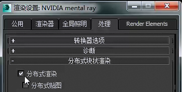

要使用 mental ray 分布式渲染,请执行以下操作:
  1. 在“渲染设置”对话框上,转至“处理”面板。在“分布式渲染块渲染”卷展栏上,启用“分布式渲染”。
    注: “渲染”按钮下拉式菜单中的“提交到网络渲染”命令不会影响分布式块状渲染。

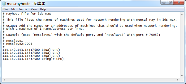

  2. 使用“Windows 记事本”程序或文本编辑器打开计算机 A 上的 max.rayhosts 文件,该文件位于 3ds Max 文件夹中的 /NVIDIA 子文件夹下。
  3. 在 max.rayhosts 文件中的“localhost”条目下,输入要使用的每台卫星计算机的 IP 地址;全部最多 4 台。
    rayhost 文件的示例
  4. 在具有其余 IP 地址的机器 B 和 C 上重复以前的步骤。

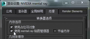

  6. 在提交作业的计算机上,选择 mental ray 作为渲染器。在“处理”面板 “转换器选项”卷展栏上,启用“使用占位符对象”和“使用 mental ray 贴图管理器”。
    转换器选项
    在“处理”面板 “分布式块状渲染”卷展栏上,启用“分布式渲染”。
    分布式块状渲染

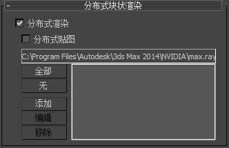

分布式渲染
启用此选项之后,mental ray 渲染器可以使用多个卫星或主机系统进行分布式渲染。该列表指定要使用的系统。默认设置为禁用状态。
除非启用“分布式渲染”,否则其他分布式渲染控件不可用。
分布式贴图
启用此选项之后,指定可以在每一个从属机器上找到的执行分布式渲染的纹理贴图。mental ray 无需通过 TCP/IP 将所有贴图分布至每一台从属机器,从而节约了时间。如果禁用此选项,则指定位于本地系统上,在渲染中使用的所有贴图;即开始进行渲染的系统上。默认设置为禁用状态。
如果启用“分布式贴图”,但是贴图无法在从属机器上找到,那么这些贴图将不会在从属机器上渲染且渲染输出会不正确。同时,mental ray 消息窗口中将出现错误消息。
如果只进行本地渲染,则此设置不生效。
在分布式渲染中,所有系统上的贴图必须拥有完全 相同的名称和目录路径。
[名称字段]
显示 RAYHOSTS 文件的名称和路径。
[主机的列表]
选择 RAYHOSTS 文件之后,该列表显示可用于分布式 mental ray 渲染的主机系统。使用此列表可以只选择要用于该特殊渲染的主机。如果启用“分布式渲染”之后进行渲染,mental ray 渲染器只使用其名称在该列表中高亮显示的主机。单击主机名以将其选中。要取消选择选定的主机名,再次单击即可。
注: RAYHOSTS 文件和主机列表包含重复的条目。但是,在渲染之前,必须只选择没有重复的处理器,否则渲染时,3ds Max 将显示错误消息。
如果启用“分布式渲染”,但单击“渲染”时主机列表为空,则 3ds Max 将不执行分布式块状渲染。
全部
高亮显示宿主列表中的所有系统名称。
无
清除主机列表中所有系统名称的高亮显示。
添加
单击可显示 “添加/编辑 DBR 主机”对话框,该对话框允许将主机处理器添加到 RAYHOSTS 文件中。
编辑
单击可显示 “添加/编辑 DBR 主机”对话框,并编辑 RAYHOSTS 文件中高亮显示的主机处理器的条目。仅在高亮显示单个列表条目时可用。
移除
单击可从列表和 RAYHOSTS 文件中移除当前高亮显示的主机处理器。仅在高亮显示一个或多个条目时才可用。
单击移除显示“移除选定主机”对话框,该对话框警告从两个位置移除主机描述符:
要还原已移除的主机,请再次使用“添加”按钮。
