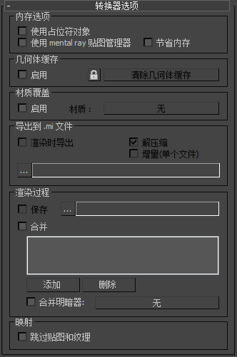

界面
“内存选项”组
使用占位符对象
启用此选项后,3ds Max 只按需要将几何体发送到 mental ray 渲染器。开始时,mental ray 场景数据库中仅填充了 3ds Max 场景中对象的大小(边界框)和位置。对象的几何体将仅在 mental ray 渲染包含对象的渲染块时才会发送到渲染引擎。默认设置为禁用状态。

“几何缓存”组
通过几何缓存,您可以将转换的场景内容保存到临时文件中,以在后续渲染中重新使用。因为省去了转换步骤,尤其是还使用几何体重场景,所以能够节省时间。可使用两种缓存级别:标准和锁定。
启用
启用时,渲染将使用几何缓存。在第一次渲染期间,转换的几何体会保存至缓存文件。然后,在相同场景的后续渲染中,渲染器会对任何未经更改的对象使用缓存几何体,而非对其进行重新转换。任何经过更改的几何体均会被重新转换。默认设置为禁用状态。

“材质覆盖”组
使用“材质覆盖”可以渲染用一种主材质代替所有材质的场景。例如,如果需要一个线框通过,可以创建一个线框材质,然后在此处指定此线框材质。渲染时,所有 面将使用线框材质。
启用
启用此选项后,渲染对所有曲面使用覆盖材质。禁用此选项后,使用应用到曲面上的材质渲染场景中的曲面。默认设置为禁用。

“导出到 .mi 文件”组
这些控件可以将转换的场景保存在 mental ray MI 文件中。导出前,必须通过单击 (浏览)来指定导出文件。
注: 渲染到纹理时,输出到一个 MI 文件不可用。
渲染时导出
启用此选项后,将转换的文件保存为 MI 文件,而不是在单击渲染器时进行渲染。仅在您单击 (浏览)指定 MI 文件后才可用。默认设置为禁用状态。
解压缩
启用此选项后,对 MI 文件进行解压缩。禁用此选项后,文件以压缩格式保存。默认设置为启用。
增量(单个文件)
启用此选项后,将动画做为单个 MI 文件导出,此文件包含第一帧的定义和帧到帧增量更改的描述符。禁用此选项时,每一帧作为单独的 MI 文件进行导出。默认设置为禁用状态。

“渲染过程”组
此组中的控件可以在渲染部分场景的多过程之外,创建一个渲染。对于渲染大场景或具有复杂效果的场景,此控件非常有用。此操作也可以用于拆分合成的(“合并的”)渲染中的工作。有关详细信息,请参见上面“步骤”一节。
注: 当渲染到纹理时,不能渲染到通道。
保存
启用此选项后,保存指定的 PASS 文件中当前正在进行渲染(先于合并)的图像。

“贴图”组
跳过贴图和纹理
启用此选项后,渲染忽略贴图和纹理,包括投影贴图,并且只使用曲面颜色(漫反射、反射等)。默认设置为禁用状态。
