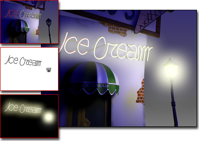

主图像:G 缓冲区用于将光晕应用到场景中的照明
左上:没有应用光晕的同一个场景
左中:使用 G 缓冲区选中的对象
左下:光晕应用于 G 缓冲区对象
