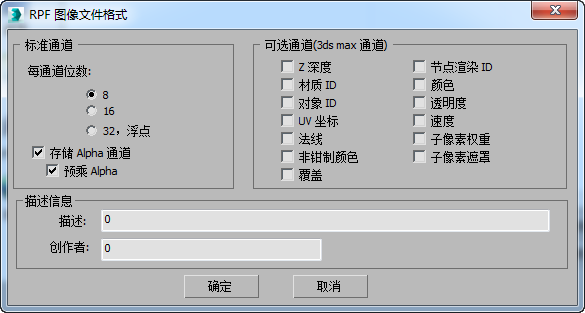

选择 RLA 作为输出格式后,在“渲染输出文件”对话框中单击“渲染”或“设置”来显示“RLA 图像文件格式”对话框。
“标准通道”组
标准通道是 RGB 颜色通道和 alpha(透明度)通道。
每通道位数
选择 8、16 或 32 为浮点数作为每通道的位数。默认设置为 8。
存储 Alpha 通道
选择是否保存 Alpha 通道。默认设置为启用。

“可选通道”组
对于输出 RPF 文件,可以生成额外的通道(并可以在“渲染帧窗口”中查看这些通道)。
注: iray 渲染器不会生成可选通道。Quicksilver 硬件渲染器可以只生成下列可选通道:“Z 深度”、“材质 ID”和“对象 ID”。
