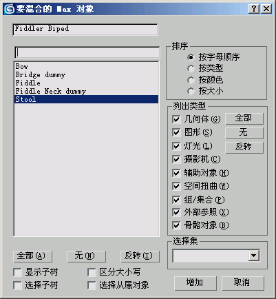

添加 Max 对象
打开“要混合的最大对象”对话框,其中列出场景中所有非 Biped 对象。此对话框用于添加由混合动画驱动的对象,以及包含在其中的混合的名称。
此对话框与“选择浮动框”类似。
注: 默认混合名称是列表中具有多个子节点的根节点。
注: 一次只可以向一个混合添加对象。如果对象是混合的一部分,则将其从列表中移除。
