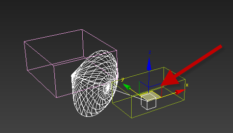

子附加点
约束连接到子刚体的位置,描述为线框立方体。
访问该子对象层级时,MassFX 会自动选择子附加点 Gizmo,并激活“移动”工具。
子附加点子对象处于活动状态的通用约束。红色箭头(用于说明目的)指示附加点。

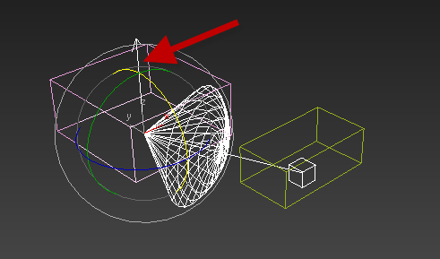

子初始扭曲
约束限制内角运动的默认中心,描述为线框箭头。
访问该子对象层级时,MassFX 会自动选择子初始扭曲 Gizmo,并激活“旋转”工具。
子初始扭曲子对象(白色箭头)处于活动状态的通用约束。红色箭头(用于说明目的)指示初始扭曲子对象。

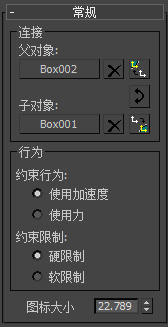

“常规”卷展栏
“连接”组
使用这些控件可以将刚体指定给约束。可以将父对象和子对象都指定给约束,也可仅指定子对象。父对象可以是任何刚体类型;子对象必须为动力学类型。
如果指定父对象和子对象,则父对象(如果为动力学)的运动将受模拟影响,子对象的运动将受父对象运动、约束和模拟的影响。如果仅指定子对象,则子对象将受约束和模拟的影响。
您也可以使用这些控件从约束中删除对象,更改受约束对象和约束之间的附加点,以及反转父/子关系。
父对象
设置刚体以作为约束的父对象使用。单击使用关联对象的名称标记的按钮,然后在视口中选择要作为新父对象使用的刚体。约束即链接到父对象,并随其一起旋转和移动。父对象可以是动力学对象或运动学对象,但不可以是静态对象。
要删除父对象,请单击“X”按钮。当父对象被取消设置(未链接到任何刚体),并由“无”标签指示时,约束会锚定到全局空间(即其当前的位置)。在选定单个刚体的情况下创建约束会将相应刚体设置为子对象,但无父对象,并相对于全局空间约束刚体。
移动到父对象的轴
将约束位置设置在父对象的轴上。此选项对于子对象应围绕父对象轴旋转的相应约束非常有用,如破碎球约束到起重机的顶部。
切换父/子对象
反转父/子关系,之前的父对象变成子对象,反之亦然。
子对象
设置刚体以作为约束的子对象使用。单击使用关联对象的名称标记的按钮,然后在视口中选择要作为新子对象使用的刚体。子对象仅可以是动力学刚体,而不能是运动学刚体或静态刚体。
您可以使用“X”按钮以删除子对象,但这将导致无效的约束。
移动到子对象的轴
调整约束的位置,以将其定位在子对象的轴上。例如,此选项对于两个骨骼之间的约束非常有用。

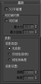

“高级”卷展栏
父/子刚体碰撞
如果禁用此选项(默认),由某个约束所连接的父刚体和子刚体将无法相互碰撞。举例来说,这样会使大腿和小腿的刚体在膝部重叠而不会出现问题。如果启用此选项,可以使两个刚体彼此响应,并对其他刚体做出反应。
“可断开约束”组
可断开
如果启用此选项,在模拟阶段可能会破坏此约束。如果在父对象和子对象之间应用超出“最大力”的线性力或超出“最大扭矩”的扭曲力(请参见下文),则约束“破坏”;也就是说,将禁用且不再应用此约束。
最大力
“可断开”处于启用状态时,如果线性力的大小超过该值,将断开约束。要使约束更难破坏,请增加该值。
注: 在“多对象编辑器”面板中,此设置标记为“断开力”。
最大扭矩
“可断开”处于启用状态时,如果扭曲力的数量超过该值,将断开约束。要使约束更难破坏,请增加该值。
注: 在“多对象编辑器”面板中,此设置标记为“断开扭矩”。
“投影”组
投影类型
父对象和子对象违反约束的限制时,投影通过将它们强制到限制来解决此问题。
关节投影是针对“钝器”的内容。它只是移动一个角色,不考虑可能干预的碰撞。这可能导致碰撞几何体的穿透,因此建议您避免使用关节投影,除非有涉及关节冲突的实际问题,然后明智地使用它。
选择投影方法并设置相应的值:
  • 无投影不执行投影。
  • 线性仅投影线性距离。设置“距离”值。
    使用此选项可以比使用“线性和角度”更快地进行模拟。
  • 线性和角度同时执行线性投影和角度投影。设置“距离”和“角度”值。
    “线性和角度”选项模拟速度较慢,但更精确。
距离
为了投影生效要超过的约束冲突的最小距离。低于此距离的错误不会使用投影。将该值设置过小会导致将不必要的振动带入模拟中。
角度
必须超过约束冲突的最小角度(以度为单位),投影才能生效。低于该角度的错误将不会使用投影。
