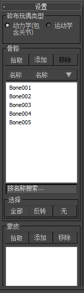

“设置”卷展栏
- 碎布玩偶类型
- 确定碎布玩偶如何参与模拟的步骤:
- 动力学碎布玩偶的运动影响模拟中其他对象的运动,并受其他对象运动的影响。
- 运动学碎布玩偶的运动影响模拟中其他对象的运动,但不受其他对象运动的影响。
注: 为获得最佳结果,在将碎布玩偶 Biped 设定为“动力学”时,Biped 不应包含任何现有动画。特别是,使用通过行走工具设置动画的 Biped 作为动力学碎布玩偶可能会导致意外的结果。同样,避免在模拟中使用“直到帧”选项将各个碎布玩偶对象的刚体从“运动学”切换为“动力学”。通常,不要混合动画类型和碎布玩偶:允许 MassFX 完全控制碎布玩偶的运动(动力学)或使用标准动画方法(运动学)。
另外,在使用 Biped 作为动力学碎布玩偶时,请注意 Biped 约束的优先级高于碎布玩偶施加的 MassFX 约束。例如,MassFX 模拟可能会倾向打断应用过多力的约束,但由于 Biped 不允许分离其骨骼,因此不会发生打断。
“骨骼”组
- 拾取
- 将角色的骨骼与碎布玩偶关联。单击此按钮后,单击角色中尚未与碎布玩偶关联的骨骼。会对每个已添加的骨骼应用 MassFX 刚体修改器。
- Add
- 将角色的骨骼与碎布玩偶关联。单击此按钮将打开“选择骨骼”对话框,列出角色中尚未与碎布玩偶关联的所有骨骼。会对每个已添加的骨骼应用 MassFX 刚体修改器。
- 删除
- 取消骨骼列表中高亮显示的骨骼与碎布玩偶的关联。从每个已取消关联的骨骼中删除 MassFX 刚体修改器,但不删除或修改骨骼本身。
如果某个组高亮显示,则会为每个骨骼创建刚体,而不是解组骨骼。
- 名称
- 列出碎布玩偶中的所有骨骼。高亮显示列表中的骨骼,以删除或成组骨骼,或者批量更改刚体设置。要高亮显示多个骨骼,请使用按住 Shift 键并单击和按住 Ctrl 键并单击的标准方法。
骨骼将自动按字母顺序升序排序,如“名称”按钮右端的向上箭头所示。要反转排序顺序,请单击“名称”按钮。
注: 创建碎布玩偶时,该列表会自动填充已与角色关联的所有骨骼。
- “按名称搜索”字段
- 输入搜索文本可按字母顺序升序高亮显示第一个匹配的项目。
提示: 使用通配符 (*) 关键字来代替任意数量的前导字符。例如,通过键入 * R In 可以查找到 Robot R Index Finger。
“选择”组
- 所有
- 单击可高亮显示所有列表条目。
- 反转
- 单击可高亮显示所有未高亮显示的列表条目,并从高亮显示的列表条目中删除高亮显示。
- 无
- 单击可从所有列表条目中删除高亮显示。
“蒙皮”组
使用这些控件可添加和删除与碎布玩偶使用相同骨骼的蒙皮网格。
- 拾取
- 若要从视口中添加蒙皮网格,请单击“拾取”,然后选择应用了“蒙皮”修改器的网格。该修改器必须至少使用一个与碎布玩偶相同的骨骼。
- 删除
- 从碎布玩偶中删除高亮显示的蒙皮网格。
- Add
- 用于添加蒙皮网格,以从应用了“蒙皮”修改器的场景中添加网格。该修改器必须至少使用一个与碎布玩偶相同的骨骼。
- [蒙皮列表]
- 列出与碎布玩偶角色关联的蒙皮网格。
注: 创建碎布玩偶时,该列表会自动填充已与角色关联的所有蒙皮网格。
