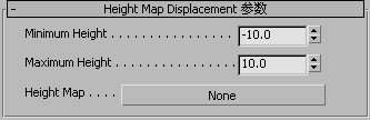

“高度贴图置换 (3dsmax) 参数”卷展栏
确保按照下面的指定为“最大高度”和“最小高度”输入与“投影选项”对话框上相同的值。
最小高度
当创建高度贴图时,在“渲染到纹理:投影选项”对话框上指定的“最小高度”值。默认设置为 -10.0。
最大高度
当创建高度贴图时,在“渲染到纹理:投影选项”对话框中指定的“最大高度”值。默认设置为 10.0。
高度贴图
高度贴图自身(通常是位图)。
