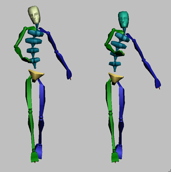

Biped 带有一组相同的上半身和下半身躯干运动。Biped 左侧拥有平衡补偿,而右侧却没有。

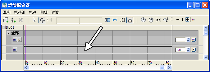

在混合器中,您可以使用平衡轨迹控制自动平衡补偿的程度。在 Biped 添加到混合器时,将为其自动创建一个平衡轨迹。
平衡轨迹
提示: 如果未显示 Biped 的平衡轨迹,请单击运动混合器工具栏上的“首选项”,然后打开“混合器首选项”对话框上的“平衡曲线”。

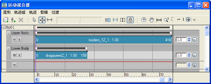

平衡视图拥有一条权重曲线,用于调整上半身和下半身轨迹组之间自动平衡补偿的程度。默认情况下,平衡轨迹上的权重值为 1.0 时可以提供最大的补偿度。您还可以减少各个点上的权重曲线,以降低混合器执行的自动平衡度。

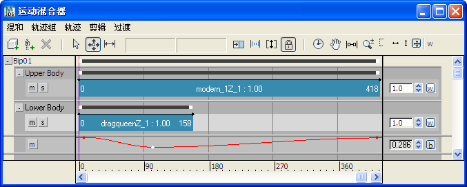

  6. 单击 (平衡权重模式)。此按钮在平衡轨迹的最右端。
    此时可以在平衡轨迹的顶部看到权重曲线。
    提示: 如果您未看到权重曲线,请单击“首选项”,以显示“混合器首选项”对话框,然后打开“权重曲线”。
  7. 将节点添加到权重曲线中,然后调整节点。有关如何添加节点及编辑权重曲线的信息,请参见调整轨迹权重。
    将权重设置为 0.0 之后,混合器并不能调整脊骨和骨盆运动,以补偿上半身和下半身运动的差异。介于 0.0 和 1.0 之间的值可以在一定程度上调整平衡。

    Biped 带有相同的上半身和下半身运动。Biped 左侧的传播设置为 0.0,而右侧的传播为 1.0。
