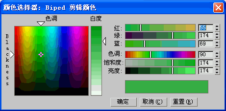

轨迹颜色...
可以修改选定对象混合中剪辑的颜色。选择这个命令可以显示“颜色选择器”,在其中可以指定剪辑的颜色。
