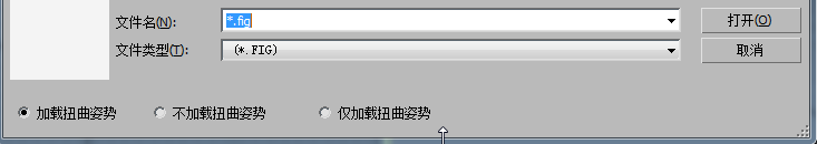

单击“加载文件”可出现“打开”对话框,从中您可以拾取 FIG 文件,并从以下扭曲姿势选项中选择:

  5. 根据是否要加载扭曲姿势还是仅加载扭曲姿势,在三个加载选项之中选择一个。
  6. 单击“确定”。
