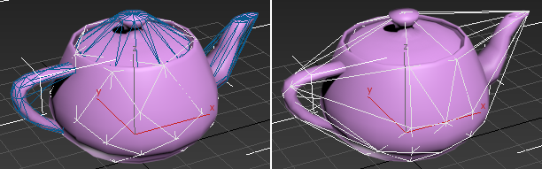

生成每个元素的图形
启用并将“MassFX 刚体”修改器应用于对象后,MassFX 会为对象中的每个元素创建一个单独的物理图形。禁用时,MassFX 会为整个对象创建单个物理图形。后一个选项可能不太精确,但模拟速度更快。
例如,3ds Max 中的茶壶基本体包含四个元素:壶体、壶把、壶嘴和壶盖。下图将启用和禁用“生成每个元素的图形”时为茶壶生成的物理图形进行比较。左侧的版本有四个物理图形,仍有一些“封闭”的凹面区域(例如壶把内部),但它更接近于茶壶的实际形状。
左:按照元素生成图形 = 启用
右:按照元素生成图形 = 禁用
