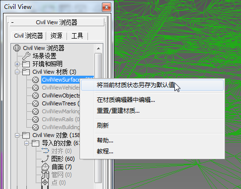

若要为共享相同 3ds Max 项目文件夹的其他场景更改 CivilViewSurfaces 材质的初始状态,您有两种选择:
使用具有相同名称的自定义多维/子对象材质覆盖 civilviewsurfaces.mat 文件中自动生成的 CivilViewSurfaces 材质。
实现这一目的的一种简单方法是:在 3ds Max 中根据个人偏好自定义材质,然后在 Civil View 浏览器面板中的 CivilViewSurfaces 材质上单击鼠标右键,并选择“将当前材质状态另存为默认值”。
删除当前 civilviewsurfaces.mat 文件。这将确保后续创建的共享相同 3ds Max 项目文件夹的场景使用硬编码默认值。下次将材质加载到新场景中时,会创建一个新的 civilviewsurfaces.mat 文件(基于这些硬编码默认值)。
