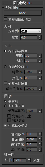

“接触对象”组
使用此控件可以定义要留下标记的对象。
[按钮]
单击此按钮,然后选择场景中要用作接触对象的对象。置于有效对象上时,鼠标光标变为交叉图形。
选取接触对象后,其名称会出现在按钮上。
对齐到曲面动画
启用时,由于接触对象的顶点动画,“图形标记”会考虑曲面变化。如果“图形”设置为“矩形”,随后标记更改其方向和位置,呈现出粘附在接触对象表面的状态。如果“图形”设置为“长方体相交”,随后标记会和接触对象的图形一起更改图形。禁用时,则只考虑接触对象的变换。默认设置为禁用状态。
仅当接触点有大量的顶点动画时,才启用此项,例如使用动画的水表面时。
警告: 此选项需要有大量的 CPU 和内存资源。
“方向”组
对齐到
取决于“图形”的设置,“图形标记”会在接触几何体上创建矩形或长方体裁切。“方向”设置会指定图形的朝向。在标记的局部坐标系中,X 轴为长度,Y 轴为宽度,对于长方体裁切,Z 为高度。Z 轴与接触点上的对象表面垂直。
对齐选项如下所示:
  • 速度“长度”方向平行于接触平面上的粒子速度向量投影。
  • 粒子 X/Y/Z随着粒子朝接触对象移动,“长度”方向分别平行于粒子局部坐标轴 X Y 或 Z 的投影。
  • 随机使用接触平面中的随机长度方向。
散度
在长度方向的朝向上应用随机变化范围(以度为单位)。不能和“随机”选项共同使用。
“大小”组
使用这些设置可以指定用于标记大小设置,以及大小参数设置的坐标系。此组中的数值设置不能设置动画。
  • 在世界空间中按系统单位,使用世界坐标系设置标记的绝对大小。
    宽度/长度使用“在世界空间中”选项,按系统单位设置粒子尺寸。范围从 0 到 1000000000。默认设置为 1.0。
  • 在局部空间中在局部空间中设置相对于现有粒子大小的标记大小。“粒子流”使用现有图形的尺寸来确定“朝向矩形”的大小。
    继承 %设置标记大小的百分比,相对于现有的粒子大小。范围从 0 到 100。默认设置为 100.0。
变化 %
设置粒子大小可以变化的百分比。默认设置是 0.0。
碰撞角度扭曲
启用时,按照粒子的接近角度增加标记的“长度”值。如果粒子以较小的角度靠近接触几何体,这会有效地拉伸标记图形。仅当“对齐到”设置为“速度”时,才可以使用。默认设置为禁用状态。
例如,一滴墨水垂直地碰撞曲面,它就会产生一个圆形标记,但如果以较小的角度碰撞曲面时,产生的图形则为椭圆形。
最大扭曲 %设置“粒子流”可以拉伸标记的最大百分比。仅当启用“碰撞角度扭曲”时才能使用该选项。默认值为 1000。
接近角非常小时,拉伸因子会变得很高。例如,数值 500% 说明拉伸因子不能超过 5。
“图形”组
这些设置可以指定创建标记的对象为矩形或者长方体。
  • 矩形(默认设置。)标记图形是个两面的矩形。
    使用带有“图形标记”的材质时,始终要选择此选项。
  • 长方体交集使用此选项,“粒子流”会为每个留有标记的粒子创建长方体,利用接触对象和长方体之间的布尔交集派生出标记图形。
    长方体高度设置用于“长方体交集”方法的长方体的高度。只能和“长方体相交”一起使用。默认设置为 10.0。
    允许多个元素启用时,粒子将为包含多个元素的接触对象的所有部分留下标记。禁用时,粒子只为它碰撞的第一个元素创建标记。只能和“长方体相交”一起使用。默认设置为禁用状态。
    粒子落在包含两个元素的圆柱体上:
    左:“允许多个元素”已禁用
    右:“允许多个元素”已启用
    持续更新启用时,按照粒子当前的位置和接触曲面,会在每一帧上重新计算标记的图形。此选项会消耗大量的 CPU 时间。只能和“长方体相交”一起使用。
生成贴图坐标
使用贴图材质时可以正确使用图形标记。默认设置为启用。
如果使用的不是贴图的材质,通过禁用此项可以节约内存。
轴偏移 %
参考碰撞粒子的轴,沿着图形标记的长度尺寸移动图形标记的位置。默认值为 0.0。范围为 –50.0 至 50.0。
默认情况下,标记长度尺寸的中心要与粒子轴撞击接触对象的点相一致。利用此设置可以沿着其长度将标记位置偏移到任何地方。
注: 宽度尺寸和“长方体相交”高度尺寸总是集中在粒子轴和接触对象曲面相交部分。
曲面偏移
指定接触对象曲面上部图形标记的距离。默认值为 0.001。
标记要比接触几何体稍高,以便达到标记聚光灯重叠在接触几何体上的视觉效果。此参数不能设置动画。
偏移变化
指定在粒子间实际曲面偏移的随机变化的最大范围。默认设置是 0.0。
调整此数值有助于通过重叠标记以减少渲染缺陷。
顶点抖动
指定标记(使用“长方体相交”方法创建)顶点位置的随机变化的最大范围。只能和“长方体相交”方法一起使用。默认设置是 0.0。
“唯一性”组
“唯一性”设置能够更改大小/宽度随机变化。
种子
指定随机化值。
新增特性
使用随机化公式计算新种子。
