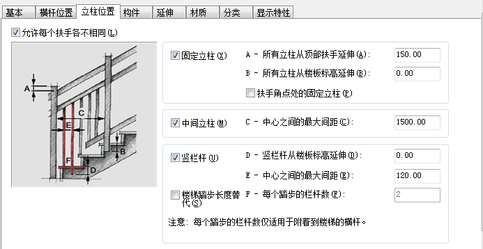

  1. 选择扶手。
  2. 依次单击“扶手”选项卡 “常规”面板 “编辑样式”下拉菜单 “扶手样式”
  3. 选择要编辑的样式。
  4. 单击“立柱位置”选项卡。
  5. 指定对于个别扶手对象,是否可以替代此扶手样式的立柱特性:
    如果希望... 则...
    在添加或修改扶手时指定立柱特性,如固定立柱、中间立柱和竖栏杆 选择“允许每个扶手各不相同”。
    此样式的所有扶手都要使用样式的立柱设置 清除“允许每个扶手各不相同”。
    注: 除非清除“允许每个扶手各不相同”,否则对立柱所做的修改不会影响此样式的现有扶手。
  6. 指定立柱位置:
    如果希望... 则...
    在扶手的起点与端点处包括固定立柱 选择“固定立柱”。
    指定所有立柱的顶部扶手以上或以下的距离 输入“所有立柱从顶部扶手延伸”值。
    指定所有立柱从楼板开始的高度 输入“所有立柱从楼板标高延伸”值。
    在扶手角点处包括固定立柱 选择“在扶手角点处固定立柱”。
    在扶手上包括中间立柱 选择“中间立柱”。然后可以输入“中心之间的最大间距”值。
    在扶手上包含竖栏杆 选择“竖栏杆”。然后可以输入“中心之间的最大间距”值。
    替代每个楼梯踏步上的竖栏杆数 选择“楼梯踏步长度替代”。然后可以输入“每个踏步的栏杆数”值。这仅适用于附着到楼梯的扶手。
  7. 单击“确定”。
