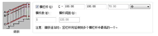

单击“扶手位置”选项卡。
指定对于个别扶手对象,是否可以替代此扶手样式的横栏杆特性:
如果希望...
则...
在添加或修改扶手时指定横栏杆特性,例如水平高度、倾斜高度和扶手数
选择“允许每个扶手各不相同”。
要求具有此样式的所有扶手使用样式的下扶手设置
清除“允许每个扶手各不相同”。
选择“横栏杆”将横栏杆添加到扶手。
注:
除非清除“允许每个扶手各不相同”,否则对横栏杆所做的修改不会影响此样式的现有扶手。
指定横栏杆的参数:
如果希望...
则...
当最低扶手为水平时指定其高度
输入“水平”值。
当最低扶手位于梯段上时指定其高度
输入“斜度”值。
指定多个横栏杆
输入“扶手数”值。指定多个横栏杆时,可输入“扶手间距”值。
