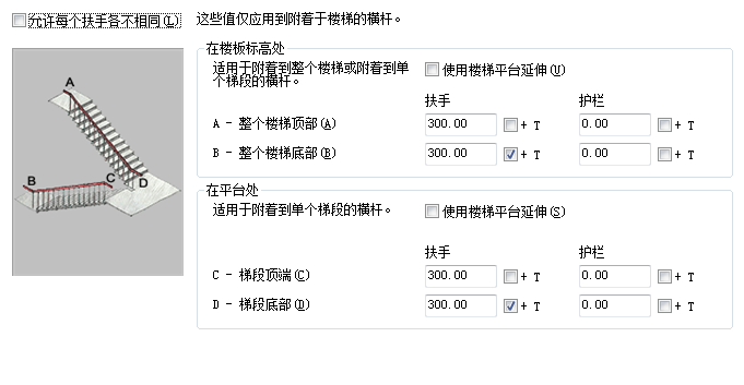

指定扶手样式的扶手延伸的步骤
使用以下步骤可控制梯段顶部或底部的扶手与护栏延伸的长度。如果存在横栏杆,则其延伸长度与位于其上的扶手的长度相同。如果扶手延伸不允许变化,则不能对端点进行夹点编辑。
  1. 选择扶手。
  2. 依次单击“扶手”选项卡 “常规”面板 “编辑样式”下拉菜单 “扶手样式”
  3. 选择要编辑的样式。
  4. 单击“延伸”选项卡。
  5. 指定对于个别扶手对象,是否可以替代此扶手样式的扶手延伸:
    如果希望... 则...
    在添加或修改扶手时指定扶手延伸特性,例如整个楼梯顶部和底部的护栏和扶手 选择“允许每个扶手各不相同”。
    要求具有此样式的所有扶手使用样式的延伸设置 清除“允许每个扶手各不相同”。
    注: 除非清除“允许每个扶手各不相同”,否则对扶手延伸所做的修改不会影响此样式的现有扶手。
  6. 指定扶手延伸的特性:
    如果希望... 则...
    使用此对话框中的值指定在楼板标高处的延伸。 清除“在楼板标高处”下的“使用楼梯平台延伸”选项。
    指定整个楼梯顶部扶手和护栏的长度 在“在楼板标高处”下,输入“扶手”和“护栏”的值。选择值旁边的“+ T”将踏步长度与延伸值相加。
    指定整个楼梯底部扶手和护栏的长度 在“在楼板标高处”下,输入“扶手”和“护栏”的值。选择值旁边的“+ T”将踏步长度与延伸值相加。
    使用此对话框中的值指定在平台处的延伸。 清除“在平台处”下的“使用楼梯平台延伸”选项。
    指定梯段顶部扶手和护栏的长度 在“在平台处”下,输入“扶手”和“护栏”的值。选择值旁边的“+ T”将踏步长度与延伸值相加。
    指定梯段底部扶手和护栏的长度 在“在平台处”下,输入“扶手”和“护栏”的值。选择值旁边的“+ T”将踏步长度与延伸值相加。
  7. 单击“确定”。
