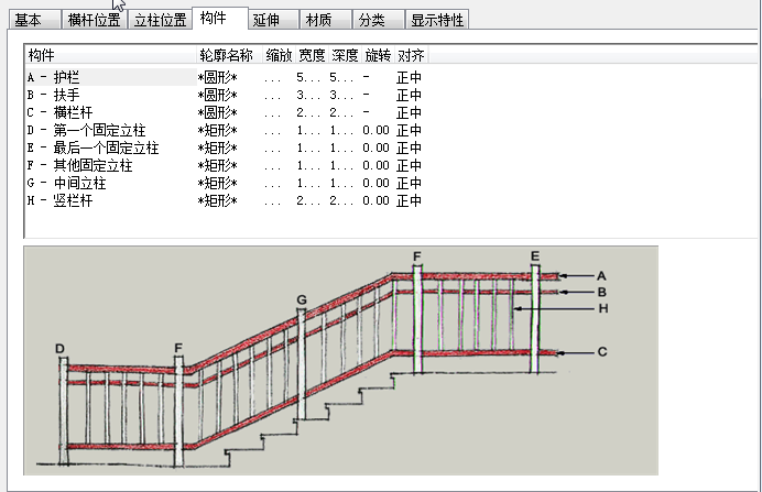

  1. 选择扶手。
  2. 依次单击“扶手”选项卡 “常规”面板 “编辑样式”下拉菜单 “扶手样式”
  3. 选择要编辑的样式。
  4. 单击“构件”选项卡。
  5. 选择要修改的构件。
  6. 选择要用于所选构件的轮廓。
    默认轮廓为圆形和矩形。同时还会显示当前图形中的所有轮廓。
  7. 单击“宽度”,然后输入所选构件的宽度值。
  8. 单击“深度”,然后输入所选构件的深度值。
    对于默认圆形轮廓,“深度”不可用。
  9. 单击“旋转”,然后输入所选构件的旋转角度。
    对于扶手构件或者将默认圆形轮廓用于立柱时,“旋转”都不可用。
  10. 单击“确定”。
