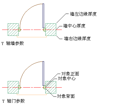

沿 Y 轴参数的门位置
选择要修改的门。
依次单击
“门”选项卡
“定位”面板
“设置”
选择沿 Y
轴的定位参照点:
如果希望...
则...
使用墙的左边缘作为参照点
在“自”中选择“墙左边缘厚度(曲线)”。
使用墙的中心作为参照点
在“自”中选择“墙中心厚度(曲线)”。
使用墙的右边缘作为参照点
在“自”中选择“墙右边缘厚度(曲线)”。
输入要将门放置到的距参照点的距离。
使用负值表示从终点到起点进行测量。
选择要测量到的门位置:
如果希望 . . .
则 . . .
测量到门的前面
在“至”中选择“前”。
测量到门的中心
在“至”中选择“中心”。
测量到门的背面
在“至”中选择“后”。
