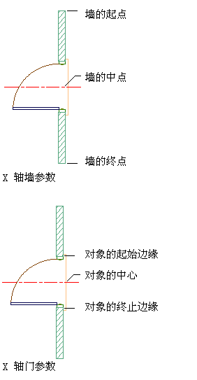

沿 X 轴参数的门位置
  1. 选择要修改的门。
  2. 依次单击“门”选项卡 “定位”面板 “设置”
  3. 选择沿 X 轴的定位参照点:
    如果希望... 则 . . .
    使用墙的起点作为参照点 在“沿 X 轴定位”下,在“自”中选择“墙起点(曲线)”。
    使用墙的中点作为参照点 在“沿 X 轴定位”下,在“自”中选择“墙中点(曲线)”。
    使用墙的终点作为参照点 在“沿 X 轴定位”下,在“自”中选择“墙终点(曲线)”。
  4. 输入要将门放置到的距参照点的距离。
    使用负值表示从终点到起点进行测量。
  5. 选择要测量到的门位置:
    如果希望 . . . 则 . . .
    测量到门的起始边缘 为“至”选择“对象的起始边缘”。
    测量到门的中心 为“至”选择“对象中心”。
    测量至门的终止边缘 在“至”中选择“对象的终止边缘”。
