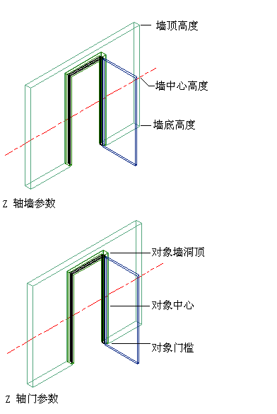

沿 Z 轴参数的门位置
  1. 选择要修改的门。
  2. 依次单击“门”选项卡 “定位”面板 “设置”
  3. 选择沿 Z 轴的定位参照点:
    如果希望... 则 . . .
    使用墙底高度作为参照点 在“自”中选择“墙(曲线)底高度”。
    使用墙中心高度作为参照点 在“自”中选择“墙(曲线)中心高度”。
    使用墙顶高度作为参照点 在“自”中选择“墙(曲线)顶高度”。
  4. 输入要将门放置到的距参照点的距离。
    使用负值表示从终点到起点进行测量。
  5. 选择要测量到的门位置:
    如果希望 . . . 则 . . .
    测量到门的底部 在“至”中选择“对象门槛(底部)”。
    测量到门的中心 为“至”选择“对象中心”。
    测量到门的顶部 在“至”中选择“对象顶部”。
