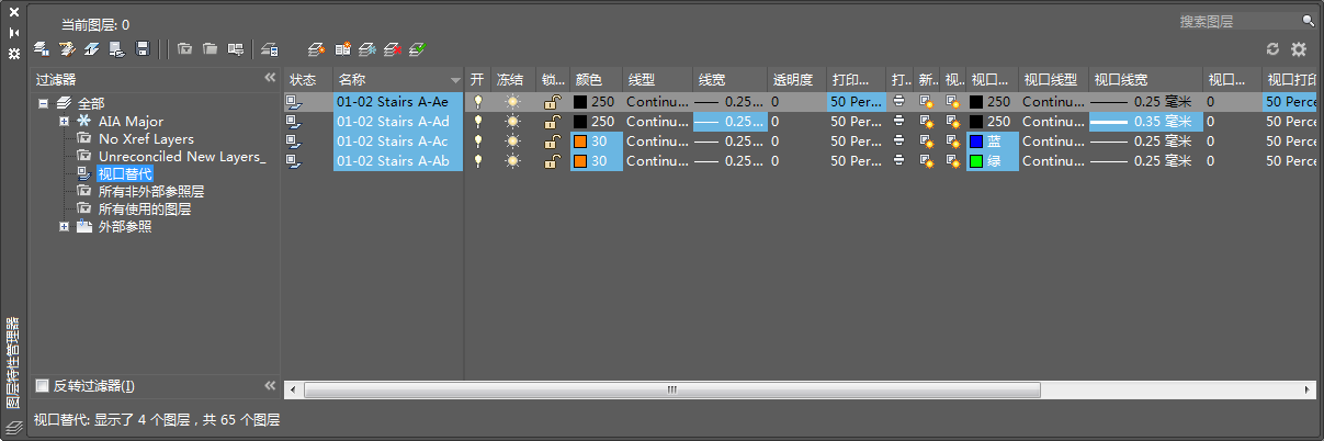

有多种方法可以标识包含替代的图层。
在图层特性管理器中:
- 背景颜色针对各个替代和各个相应的全局特性设置显示。它默认设置为浅蓝色,但您可以将其修改为其他颜色。
- 另一个图标 (
) 显示在图层的“状态”列中。
- 将光标放置在包含替代的图层“状态”图标上时,工具提示将显示特性替代信息。
- 名为“视口替代”的预定义过滤器显示在列出所有具有视口替代的图层的树状图中。
在绘图工作空间中:
- 在命令行上,输入 VPLAYEROVERRIDES,检查当前视口中是否包含图层特性替代。如果 VPLAYEROVERRIDES 等于 1,则视口包含替代。
