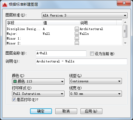

执行以下步骤可以创建符合为图形选定的图层标准的图层。图层标准根据标准中定义的结构来定义新图层的命名。AutoCAD Architecture 会根据需要,按照当前的图层标准创建图层。例如,在图形中添加墙时,如果还没有墙图层,软件就会创建必要的墙图层。
图层标准可以建筑标准(如 AIA 或 BS1192)为基础,也可以由用户定义,表示公司或其他标准。AutoCAD Architecture 中随附了很多预定义的图层标准和匹配的图层索引样式。
来打开图层特性管理器。
根据使用的图层标准,此处可以使用不同的字段。
要为一个可用字段选择值,请单击 [...] 按钮,然后选择一个值。
只要遵循为图层标准构件指定的参数,您也可以输入新值。
完成上述操作后,“图层名称”和“说明”字段会显示选定值的组合。例如,如果已经根据 BS1192 图层标准为存储架创建了新的图层,其名称为 A746G。
如果列表上没有所需的颜色,请选择“选择颜色”,然后从颜色选择器中选择颜色。
如果列表上没有所需的线型,请选择“其他”,然后从“选择线型”对话框中选择线型。
如果新图层不需要打印,请清除“打印”。
