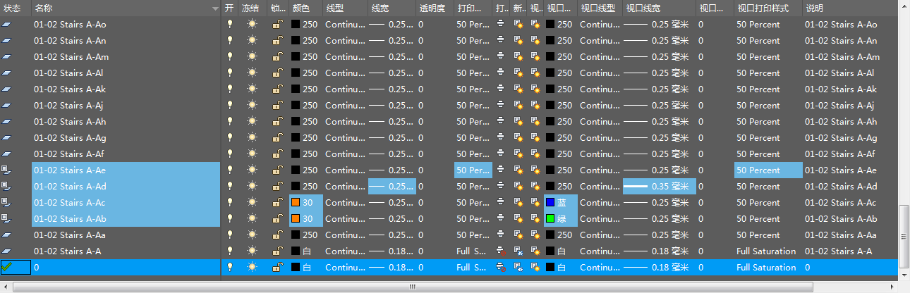

现在,可以将颜色、线型、线宽和打印样式的替代应用于各个布置视口中的图层。这是在各个视口中显示具有不同特性设置的对象的有效方法,无需更改它们的“ByLayer”或“ByBlock”特性。由于图层特性替代不会更改图层的全局特性,因此可以在不同视口中以不同方式显示对象,而无需创建重复的几何图形或使用具有不同图层设置的外部参照。如果从布置选项卡中访问图层特性管理器,则会另外显示四列视口特定的图层特性替代,即“视口颜色”、“视口线宽”、“视口线型”和“视口打印样式”(仅适用于已命名的打印样式图形;PSTYLEMODE=1)。
图层特性管理器中的视口图层替代

视口中替代的图层值在替代特性、全局特性和图层名称中以不同的背景颜色(默认为浅蓝色)标记。
