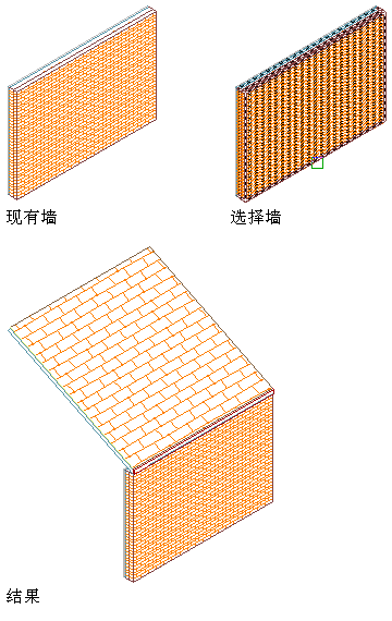

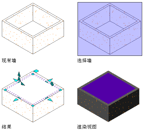

执行以下步骤可以基于一面或多面墙创建矩形楼板或屋顶板。如果希望以特定方式将楼板或屋顶板基线与墙基线对齐,可使用此功能。基于一面墙创建楼板或屋顶板时,该墙的基准高度定义了该楼板或屋顶板的基线边缘。基于多面墙创建楼板或屋顶板时,所选第一面墙的顶部定义了该楼板或屋顶板的基线边缘。
通过指定零坡度,可以沿多面墙的轮廓创建平面楼板或屋顶板。如果选择了多面墙和一个非零坡度,将创建多个楼板或屋顶板。
如果闭合多段线与选定墙之一相交,则楼板或屋顶板无效,必须再次选择墙。
自墙创建屋顶板
您可能需要滚动选项板才能显示所需的工具。
