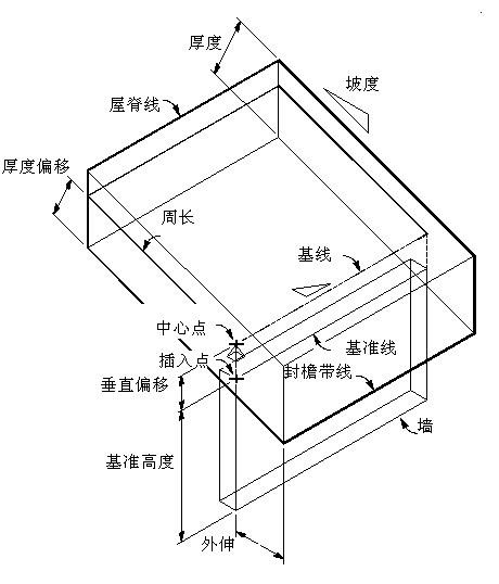

楼板/屋顶板主体
楼板或屋顶板主体是与周界平面垂直的拉伸,由下列几何图形定义:
  • (剖面中)在周界线上通过楼板或屋顶板的假想线称为坡度线。坡度线将楼板或屋顶板与墙基准高度对齐。坡度线是楼板或屋顶板基线相对于其底面的位置。在楼板或屋顶板样式中输入的厚度偏移值,决定了楼板/屋顶板基线和楼板/屋顶板底面之间的距离。
    屋顶板的几何图形
楼板/屋顶板边缘
下列参数定义楼板或屋顶板边缘:
  • 收边方向(垂直或方形)
  • 角度(相对于方向)
  • 边缘样式(封檐带和檐底板)
  • 出挑(定义封檐带的开始点)
将封檐带与檐底板应用到具有定义边缘条件的样式的楼板或屋顶板边缘
  • 封檐带由轮廓定义,其插入点位于楼板或屋顶板边缘的顶部。轮廓多段线的本地 Y 轴与楼板或屋顶板边缘角对齐。
  • 檐底板也是由轮廓定义,其插入点位于封檐带插入点的 X 和 Y 偏移处。
    具有封檐带和檐底板构件的屋顶板

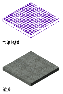

楼板和屋顶板中的材质
可以将材质指定到楼板或屋顶板。例如,可以为楼板指定表示有混凝土边缘的瓷砖的材质。这些材质显示在线框视图或渲染视图中。对于楼板或屋顶板的各个构件(如主体、封檐带和檐底板),材质有特定设置。
不同视图中的楼板外观
AutoCAD Architecture 为常见设计用途提供了预定义材质。这些材质包含可以按现状使用或根据特殊设计进行修改的楼板或屋顶板设置。也可以从头开始创建材质。如果创建只用于楼板的材质,请对其进行相应命名,例如“Slab-Ceramic Tile”(楼板-陶瓷瓷砖)或“Slab Edge-Concrete”(楼板边缘-混凝土)。这样可帮助组织材质定义。
