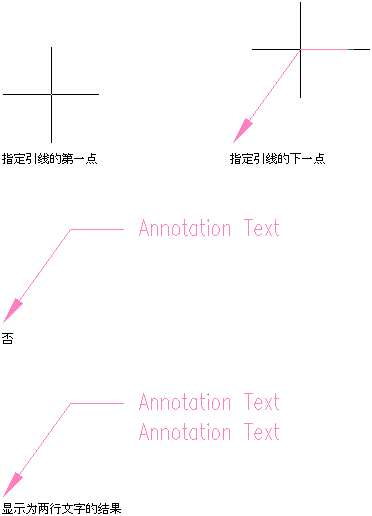

使用此过程可添加一个包含单引线的多行文字对象,该引线指向您在图形区域中指定的任何一个点。引线的绘制方式与多段线相同:指定两个点,以便插入一条直线段。或者,可以根据“限制点数”特性的设置,指定更多的点以插入一条包含两条或更多条线段的折线引线。

  2. 指定引线的起点。(这将确定在哪个位置显示引线箭头。)
  3. 指定其他一个或多个点,以创建所需的引线,然后按 Enter 键。
  4. 按 Enter 键接受注释的默认宽度,或者通过输入值或指定另一个点来指定宽度。
  5. 输入第一个文字行,然后按 Enter 键以指示该行结束。
  6. 再次按 Enter 键指示注释结束。如果要输入后续文字行,请重复步骤 4。
    包含引线的图形注释文字
    输入时,每个文字行将显示在命令行上。连续按 Enter 键两次后,完成的注释将显示在图形区域中。
