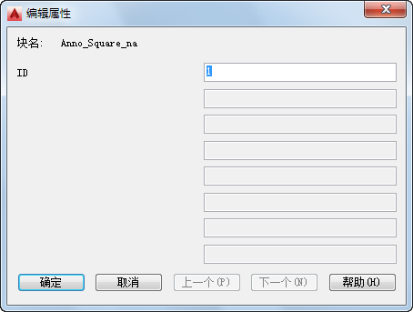

编辑基于图块的注释的步骤
使用此过程可通过“编辑属性”对话框编辑基于图块的注释,或修改其排版特征和其他特性。
双击注释可显示“编辑属性”对话框。
注:
或者,可以单击
“插入”选项卡
“属性”面板
“编辑属性”下拉菜单
“单个”
指定要对该注释所做的修改。
单击“确定”。
