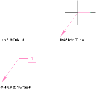

  2. 指定引线的起点。(这将确定在哪个位置显示引线箭头。)
  3. 指定其他一个或多个点,以创建所需的引线,然后按 Enter 键。
    该符号及其默认属性值将插入到引线的末尾,同时将显示“编辑属性”对话框。(如果引线点数设有限制,则在限制范围内指定最后一个点后,会立即发生上述情况。)
  4. 在“编辑属性”对话框中,根据需要编辑 ID 属性文字,然后单击“确定”。
    编辑的属性文字将显示在符号中。
