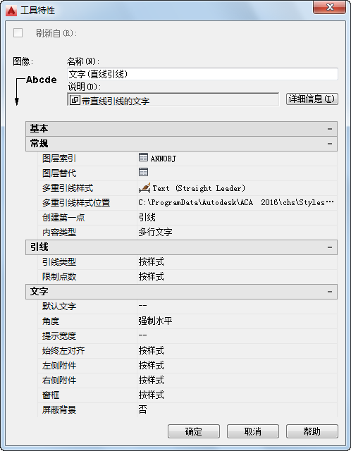

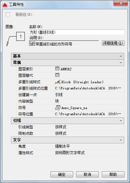

下列插图显示了两个默认版本的注释工具的“工具特性”工作表设置,这两个工具分别是:基于文字的文字(直线引线)工具和基于图块的方形(直线引线)工具。请注意“常规”类别下方的“内容类型”的不同值。如果内容类型是“多行文字”,“文字”类别下面将显示其他设置。同样,如果内容类型是“图块”,则会显示“符号”和“符号位置”的设置。“引线”类别下面提供的设置还会根据“引线类型”的当前值的不同而异。
多行文字注释工具特性
图块注释工具特性

| 特性类别/名称 | 说明 |
| “常规”/“图层索引” | 为注释指定给的图层指定图层索引。若要修改,请单击当前值(默认值为 ANNOBJ),以访问“选择图层索引”对话框。 |
| “常规”/“图层替代” | 指定一个或多个图层索引替代。单击工作表图标可访问“选择图层替代”对话框。 |
| “多重引线样式” | 为注释指定多重引线样式。可能的样式包括“文字”、“图块”和“标准”。 |
| “常规”/“内容类型” | 可能的值包括“多行文字”(用于基本多行文字注释和参照注释记号),或“图块”(用于具有属性的符号和图纸注释记号)。使用默认设置插入多行文字对象时,软件将提示您指定文字宽度。 |
| “常规”/“符号” | 该特性只有在“内容类型”是“图块”时才显示。它指定用于注释的基于图块的符号。对于图纸注释记号,图块包含一个可自动更新的字段值,该值确定注释记号的格式,另外,它会指定一个特定的注释记号,或者用作占位符。然后,会使用与选定对象或构件相关联的注释记号替换该占位符值,或者使用在插入过程中手动选择的注释记号替换该占位符值。 |
| “常规”/“符号位置” | 包含指定符号的图形文件的位置。单击特性并使用下拉列表中的“浏览”选项可定位并输入该文件的路径。如果该特性为“未指定”(--),则只列出当前图形文件中的图块。 |
| “引线”/“引线类型” | 可能的值包括“无”、“直线”或“样条曲线”。 |
| “引线”/“引线标注样式” | 默认情况下,该特性为“未指定”(--),将使用当前图形的标注样式。您也可以单击特性,然后从下拉列表中选择一个样式。样式控制引线箭头以及样式的“文字”选项卡上设置的文字选项。 |
| “引线”/“引线标注样式位置” | 指定标注样式的位置(如果该标注样式不同于当前图形的标注样式)。单击特性并使用下拉列表中的“浏览”选项可定位并输入该选定样式的路径。如果该特性为“未指定”(--),则只使用当前图形中的样式。 |
| “引线”/“限制点数” | 该特性只有在指定了引线类型时才显示。它指示是否限制引线中的点数。如果为“未指定”(--),则使用当前图形的相应引线设置。 |
| “引线”/“最大点数” | 该特性只有在“限制点数”设置为“是”时才显示。它指定在插入文字或符号之前,引线中允许的最大点数。如果为“未指定”,则使用当前图形的相应引线设置(如果适用)。 |
| “文字”/“默认文字” | 只有在“内容类型”为“多行文字”时才显示。对于基本文字注释,该值为“未指定”(--),您可以在插入时输入文字。对于参照注释记号,该值应该是占位符注释记号字段。然后,会使用与选定对象或构件相关联的注释记号替换该占位符值,或者使用在插入过程中手动选择的注释记号替换该占位符值。 |
| “文字”/“角度” | 指定多行文字或属性文字的角度。默认值为“强制水平”。其他下拉列表选项包括“按插入”(按照最后一条引线段的角度设置文字旋转)和“正读”(不管旋转角度如何,都保持文字的正位)。 |
| “文字”/“属性样式” | 该特性只有在“内容类型”为“图块”时才显示。它指定符号中的属性文字使用的是目标图形文字样式还是属性标记定义的样式。 |
| “文字”/“提示宽度” | 指示是否提示您指定注释的宽度。如果为“未指定”(--),则使用当前图形的相应引线设置。 |
| “文字”/“始终左对齐” | 该特性只有在“内容类型”是“多行文字”并且“引线类型”不是“无”时才显示。它指定注释文字中的每个词是否始终左对齐。如果为“未指定”(--),则使用当前图形的相应引线设置。 |
| “文字”/“左侧附件” | 该特性只有在“内容类型”是“多行文字”并且“引线类型”不是“无”时才显示。它指定文字附着到其左侧引线的哪个位置。可以从下拉列表中选择该设置。如果为“未指定”(--),则使用当前图形的相应引线设置。 |
| “文字”/“右侧附件” | 该特性只有在“内容类型”是“多行文字”并且“引线类型”不是“无”时才显示。它指定文字附着到其右侧引线的哪个位置。可以从下拉列表中选择设置。如果为“未指定”(--),则使用当前图形的相应设置。 |
| “文字”/“在最后一行加下划线” | 该特性只有在“内容类型”是“多行文字”并且“引线类型”不是“无”时才显示。它指定是否将引线作为文字的最后一行下方的下划线附着到文字。如果为“未指定”(--),则使用当前图形的相应引线设置。 |
| “文字”/“框架” | 该特性只有在“内容类型”是“多行文字”并且“引线类型”不是“无”时才显示。它指定是否将文字包围在框架内。如果为“未指定”(--),则使用当前图形的相应引线设置。 |
| “文字”/“屏蔽背景” | 该特性只有在“内容类型”是“多行文字”时才显示。它指定文字是否使用不透明的背景以屏蔽文字下方的对象。默认设置为“否”。 |

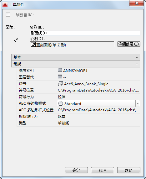

基于图块的折断线工具使用多段线和 AEC 多边形来遮罩或修剪底层对象。默认的折断线工具是“注释”工具选项板上提供的“剖面线”工具。内容浏览器的库存工具目录和文档目录中提供其他类型的折断线。
下表列出并描述了可通过“工具特性”工作表配置的折断线工具特性。将折断线插入到图形中后,可以使用关联的“特性”选项板修改此折断线的特性。
| 特性类别/名称 | 说明 |
| 图层索引 | 为折断线指定给的图层指定图层索引。若要修改,请单击当前值(默认值为 ANNSYMOBJ),以访问“选择图层索引”对话框。 |
| 图层替代 | 指定一个或多个图层索引替代。单击工作表图标可访问“选择图层替代”对话框。 |
| 符号 | 指定用于折断线的基于图块的符号。对于图纸注释记号,该图块包含一个可自动更新的字段值,该值确定注释记号的格式,并且该值指定某个特定的注释记号,或者用作占位符。然后,会使用与选定对象或构件相关联的注释记号替换该占位符值,或者使用在插入过程中手动选择的注释记号替换该占位符值。 |
| 符号位置 | 包含指定折断线符号的图形文件的位置。单击特性并使用下拉列表中的“浏览”选项可定位并输入该文件的路径。如果该特性为“未指定”(--),则只列出当前图形文件中的图块。 |
| 符号行为 | 指定折断线是作为“缩放”插入还是作为“拉伸”插入。如果选择“拉伸”,则会拉伸剖面线,使其与起点和终点相符,但是,剖面的图形保持不变。如果选择“缩放”,则会调整剖面线中图形的比例,使其与剖面线的起点和终点相符。 |
| AEC 多边形样式 | 指定折断线是否具有遮罩特性。如果该特性为“未指定”(--),则样式将默认为标准样式。 |
| AEC 多边形样式位置 | 指定包含 AEC 多边形的图形文件的位置。单击特性并使用下拉列表中的“浏览”选项可定位并输入该文件的路径。如果该特性为“未指定”(--),则只列出当前图形文件中的 AEC 多边形。 |
| 折断线行为 | 指定折断线是遮罩还是修剪底层对象。AEC 多边形和多段线共同代表了折断线的遮罩行为,而不修改底层对象。多段线表示折断线的修剪行为,并剪裁底层对象。 |
| 类型 | 该特性指定剖面线是由 AEC 多边形的一条单一边(单断线)表示的,还是由 AEC 多边形的两条平行边(双断线)表示的。 |
