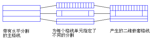

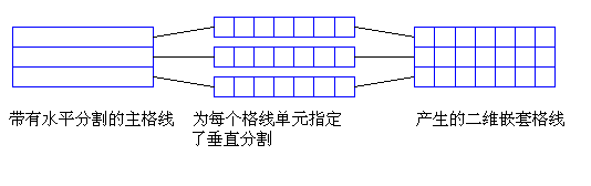

嵌套格线时,请从一条主要格线开始。然后,可以使用其他格线来填充主要格线中的每个单元。例如,下面的插图中显示了一条具有四个单元的水平主要格线。可以将一条垂直式格线嵌套在每个水平单元中,以创建单一的二维格线。
指定门窗组合单元分割 1
上图显示了格线中具有同一单元指定(即垂直分割)的所有单元。但格线中的每个单元都是独立的,且可以带有不同的指定。例如,下面的插图显示了主要格线中的一个单元包含另一水平格线,而下一个单元包含带有三个分割的垂直格线,再下一个单元包含带有六个分割的垂直格线。
指定门窗组合单元分割 2

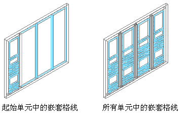

可以继续嵌套格线,以创建多个级别。例如,下面的插图显示了“标准”门窗组合样式格线、同一格线在其二级格线的一个单元内嵌套一条格线的图形、以及同一格线在其二级格线的所有单元内都嵌套格线的图形。
指定门窗组合中的嵌套格线

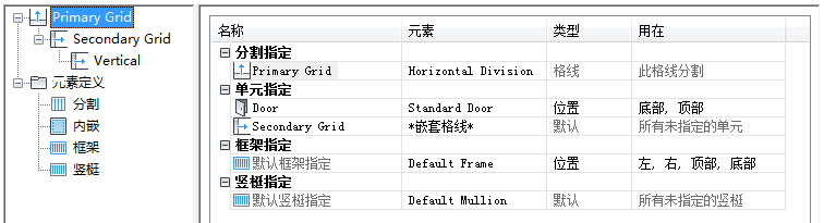

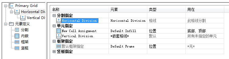

可以在“门窗组合样式特性”对话框的“设计规则”选项卡中定义嵌套格线。选项卡左侧的树列出格线,其中通常包括一条主要格线。主要格线可以有一条或多条二级格线。每条二级格线可以有一条或多条三级格线,以此类推。
每条格线都有自己的单元指定。可以指定单元包含另一条格线、内嵌板或一个对象(如门或窗)。
