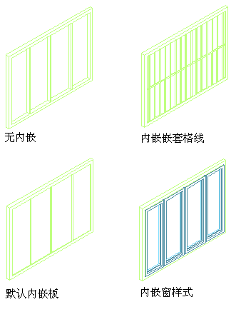

内嵌定义门窗组合单元的内容。门窗组合单元可以使用默认的简单板,也可以包含嵌套格线、AEC 多边形、幕墙单元、门或窗样式。用于内嵌的对象样式必须位于当前图形中,这样才能添加到内嵌定义中。嵌板通常代表玻璃板或其他普通覆面,如石板或混凝土板。

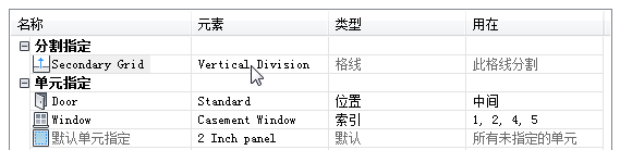

指定门窗组合内嵌定义
单元指定定义用于单元的内嵌定义。可以使用一个单元指定来为所有单元指定相同的内嵌,或创建多个单元指定来为不同的单元指定不同的内嵌。
请勿为同一个单元指定多个定义。如果指定了多个定义,则将使用指定给该单元的最后一个定义。
所有未指定定义的单元都使用默认的单元指定。可以将此默认指定修改为任何类型的内嵌,但是不能删除此默认单元指定。
默认单元指定可能需要修改,以使用在设计中最常用的内嵌定义。任何未指定其他内嵌定义的单元均使用此内嵌定义。
如果没有为创建的内嵌指定材质或为每个定义创建自定义显示构件,则默认内嵌的图层、颜色、线型与其他显示特性将应用于所有内嵌。然后可以单独控制每个内嵌定义的显示。
