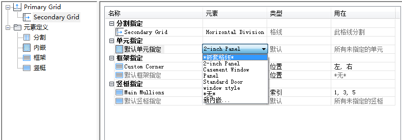

  5. 在左窗格中,选择想要在其上创建嵌套格线的格线。
  6. 单击 (新建单元指定)。
    新的单元指定将显示在单元指定列表中。
  7. 在默认名称上单击鼠标右键,再单击“重命名”,然后输入单元指定的说明性名称。
  8. 在“元素”列中,选择“嵌套格线”。

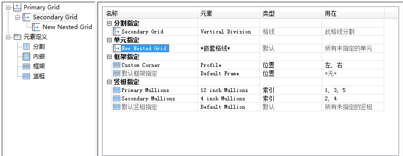

    一条新的格线将添加到对话框左窗格中的格线列表中。如果正在编辑主要格线,则新格线将添加到第二级中。如果正在编辑二级格线,则新格线将添加到第三级中,以此类推。
    创建嵌套格线
    树中的新嵌套格线
    注: 若要重命名格线,请在右窗格中选择该格线,在上面单击鼠标右键,再单击“重命名”,然后输入新名称。
