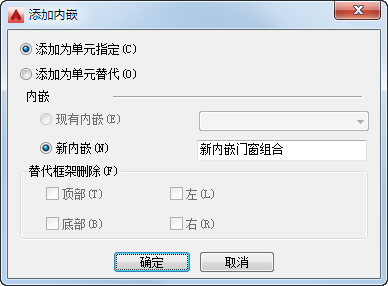

执行以下步骤可以将门和窗添加到门窗组合中。
“构建”面板上依次单击以下内容:“窗”
“门”
“门窗组合”可以移动或隐藏“特性”选项板,以显示更大的绘图区域。
将显示“添加内嵌”工作表。
| 如果希望... | 则... |
| 以单元指定的方式添加门或窗,并且让使用相同样式的所有门窗组合都显示为添加到相应单元的同一对象 | 选择“添加为单元指定”。 |
| 只将门或窗添加到选定的门窗组合 | 选择“添加为单元替代”。 |
如果图形中已经存在所选样式的门或窗,则会按默认选择“现有内嵌”。
| 如果选择... | 则... |
| “添加为单元指定”,并且您希望插入现有样式的门或窗,同时按默认选择了“现有内嵌”。 | 单击“确定”。 |
| “添加为单元指定”,并且您希望插入使用图形中不存在的样式的门或窗 | 选择“新内嵌”,输入对象的名称,然后单击“确定”。 |
| “添加为单元替代”,同时您希望插入现有样式的门或窗,并且不需要修改对象周围框架的边缘 | 单击“确定”。 |
| “添加为单元替代”,同时您希望插入使用图形中不存在的样式的门或窗,并且不需要删除对象周围框架的边缘 | 选择“新内嵌”,输入对象的名称,然后单击“确定”。 |
| “添加为单元替代”,同时您希望插入现有样式的门或窗,并且需要删除对象周围框架的边缘 | 为“替代框架删除”选择“顶部”、“底部”、“左”或“右”,然后单击“确定”。 |
| “添加为单元替代”,同时您希望插入使用图形中不存在的样式的门或窗,并且需要删除对象周围框架的边缘 | 选择“新内嵌”并输入对象的名称。为“替代框架删除”选择“顶部”、“底部”、“左”或“右”,然后单击“确定”。 |
