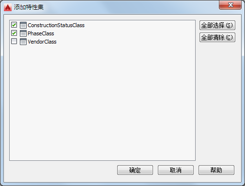

  5. 若要从分类拆离特性集,选择分类,然后单击“特性集”。
  6. 单击
  7. 清除不希望删除的特性集,然后单击“确定”。
    从分类删除特性集
  8. 单击“确定”。
