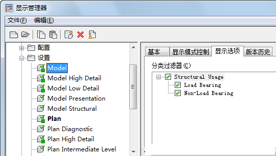

由于分类与显示集的定义相关联,因此只有分类定义中所包含的任何分类均未从显示集中过滤出对象时,才能在“样式管理器”中清理分类定义。如果在“样式管理器”中清理分类定义的过程中遇到困难,请执行以下操作:打开“显示管理器”,然后在“显示选项”选项卡上确认每个显示集中的所有分类都已被选择。
如果一个或多个分类没有被选中,而因此用作显示集的过滤器,则无法完成清理操作。
