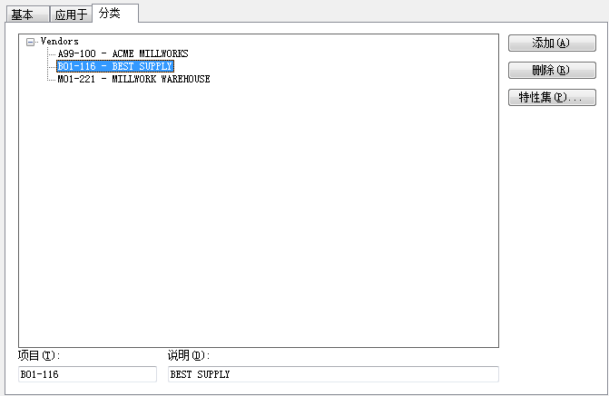

  4. 在“分类”选项卡上,选择一个或多个分类,然后单击“特性集”。
    选择要附着特性集的分类

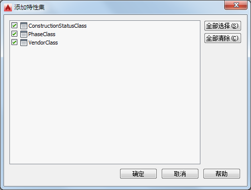

  5. 单击
  6. 清除不希望附着至分类的特性集,然后单击“确定”。
    清除不希望附着至分类的特性集

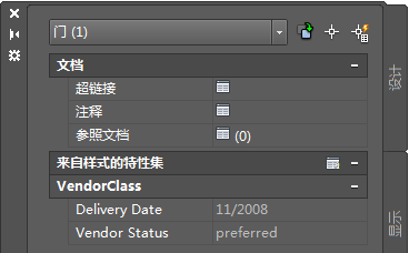

  7. 输入特性数据的值,然后单击“确定”。
    如有必要,可稍后再输入或编辑值。
    输入附着至分类的特性集的数据
