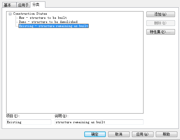

可以创建包含各个构造状态(如“现有(Existing)”、“演示(Demo)”和“新建(New)”)的分类的分类定义。
创建构造状态的分类定义

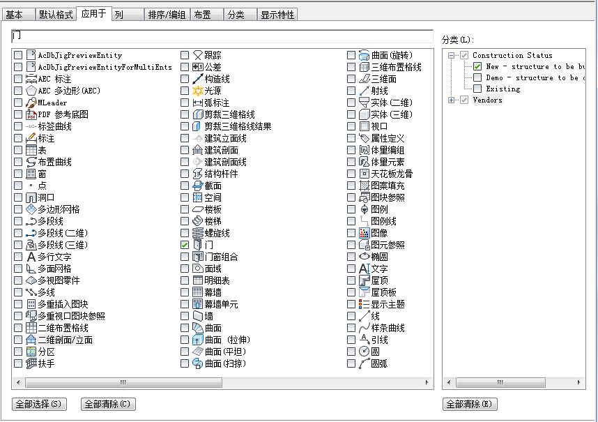

还可以指定应用分类定义的对象。
在分类定义中指定对象类型

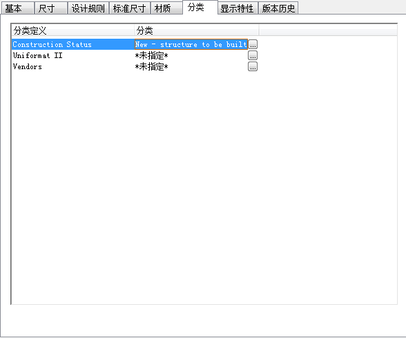

分类定义列出在对象样式特性的“分类”选项卡上。在对象样式中选择分类(如“新建”)。例如,您的图形可能包含现有门的某些门样式和新构造的其他样式。使用这些样式创建的所有门在其样式中都已指定分类。
具有指定分类的门样式

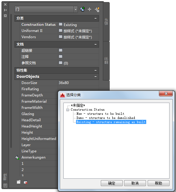

可以在“特性”选项板的“扩展数据”选项卡上修改特定对象的分类。如果此修改导致对象不显示,图形屏幕上会出现警告对话框。
在“扩展数据”选项卡上修改分类
