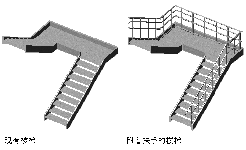

使用用户指定的设置创建附着扶手的步骤
使用以下步骤可创建附着到楼梯且具有您指定的设置的扶手。
创建附着到楼梯的扶手

  18. 选择图形中要附着新扶手的楼梯或梯段。
  19. 选择楼梯或梯段一边以放置扶手。
  20. 如果没有选择对楼梯自动放置扶手,请通过选择图形中的点来定义所需扶手的轮廓。然后按 Enter 键。
