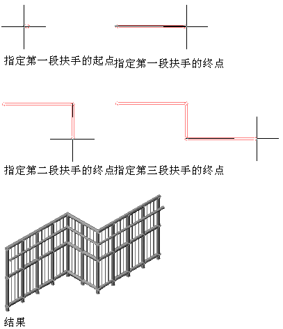

  16. 指定扶手的起点。
  17. 指定扶手的后续点。
  18. 按 Enter 键。
