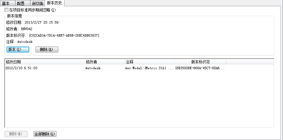

编辑标准显示设置的版本历史的步骤
项目标准图形中的每个显示设置都有版本历史。版本历史显示唯一的版本标识符、修改日期和时间、用户名以及用户输入的任何其他注释。
可通过有选择地删除各个版本或删除所有版本来编辑版本历史。无法删除当前版本。
  1. 打开项目标准图形。
  2. 单击“管理”选项卡 “样式和显示”面板 “显示管理器”
  3. 从项目节点中选择一个标准显示设置。
  4. 单击“版本历史”选项卡。
  5. 若要添加新版本,请单击“版本”,然后输入版本记录信息。
  6. 若要删除现有版本,请从“版本历史”列表中选择相应版本,然后单击“删除”。
    若要一次删除所有版本,请单击“全部删除”。
  7. 如果希望在同步标准期间忽略显示设置,请选中“在项目标准同步期间忽略”。
  8. 单击“确定”。
