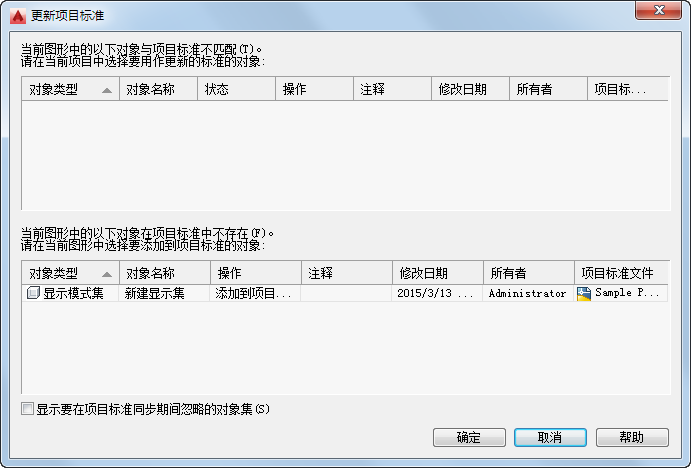

可以将当前项目图形中的非标准化显示设置添加到项目标准中。例如,如果您在项目图形中创建了复杂显示配置并要将其添加到标准中,则可以执行此操作。
在将显示设置复制到项目标准后,需要同步项目以使用新的标准设置。
新设置将列在底部面板中,该面板列出了项目图形中不包含在项目标准内的样式和显示设置。
这种情况下,非标准化的显示设置将保留在项目图形中,而不会被选入标准中。
这种情况下,在将来的更新中不会再次列出非标准化的显示设置,除非您选中了“显示要在项目标准同步期间忽略的对象集”或在显示管理器中删除了显示设置对应的“忽略”标记。
