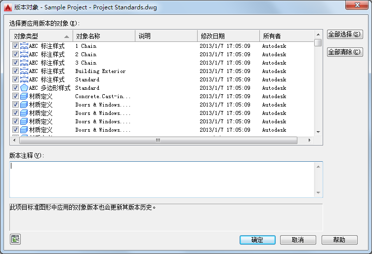

将设置项目标准显示图形和项目图形中显示设置的版本。版本用于确定在同步期间是否需要更新某一显示设置。版本信息包括 GUID(全局唯一标识符)、上次修改日期和时间、上次修改项目的用户的窗口登录名称,以及一个可选注释。
当您修改打开的标准图形中的标准显示设置时,系统不会自动提示您设置修改的版本。您可以进行多次修改,保存并关闭图形,重新打开图形,然后,当显示设置已准备好传送到项目中时,设置该显示设置的版本。只要将修改保存到项目标准图形,就不会丢失任何编辑操作,即使编辑之间没有进行版本设置也是如此。
如果保存了修改但没有设置其版本,则在此期间发生的任何同步不会识别已修改的显示设置,因为对象的比较针对版本 GUID 而不是实际对象特性进行。因此,项目标准中已修改但未设置版本的显示设置不会在项目图形中更新。要使修改与项目同步,必须首先设置显示设置的版本。

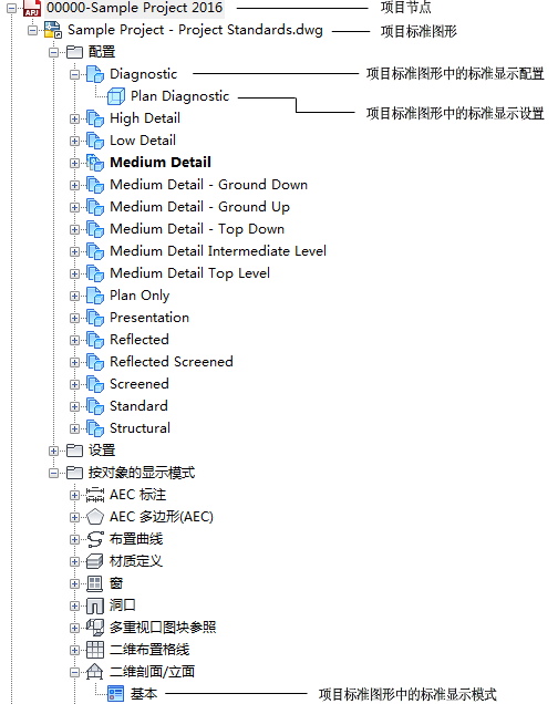

显示管理器中的项目标准

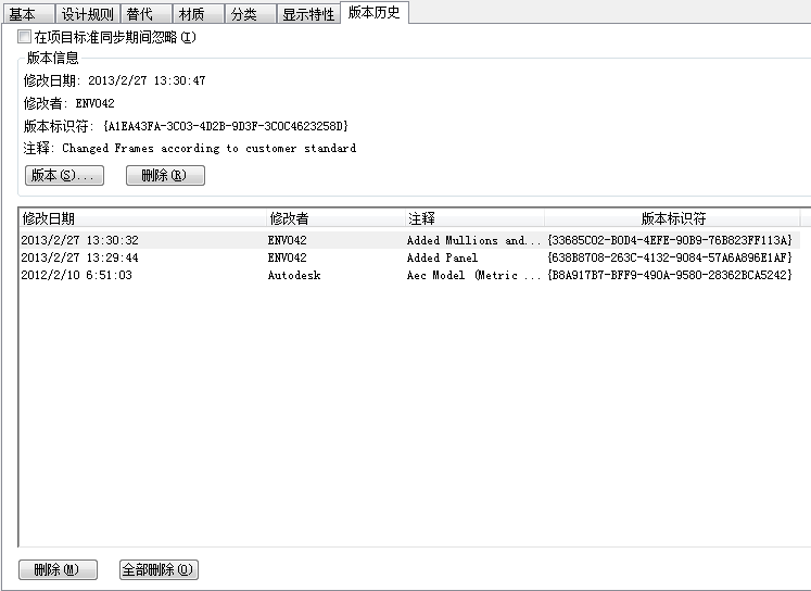

新版本将附加到“版本历史”选项卡。
注释将应用于选定进行版本记录的所有对象。
