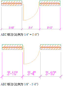

使用注释比例能够以相同的高度或尺寸打印注释,而不管视口缩放比例是多少。注释比例可以与 AutoCAD Architecture 中的注释性对象相关联,因此,可以按模型空间中特定的注释比例正确地调整这些对象的大小,并且可以在图纸空间中正确地显示这些对象。还可以启用或禁用那些不参与当前注释比例的注释对象的显示。
下图显示了以两种不同注释比例显示的门标记。该门标记是在图形中使用第一种注释比例创建的,后来该注释比例已被修改。
下图显示了以两种不同注释比例显示的 AEC 标注。该 AEC 标注是在图形中使用第一种注释比例创建的,后来该注释比例已被修改。
